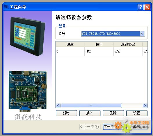

2.选择人机界面HMI的型号,这里选择WQT_T8048_070(800*480),点击下面的新增按钮,表示新增与人机界面连接的设备串口

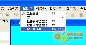

3.再点击菜单栏的设置菜单进入“配方管理器”

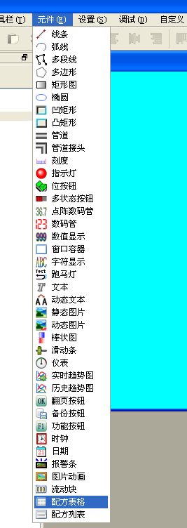

5.建立配方数据表格,这个可以在人机界面元件中找到 配方表格

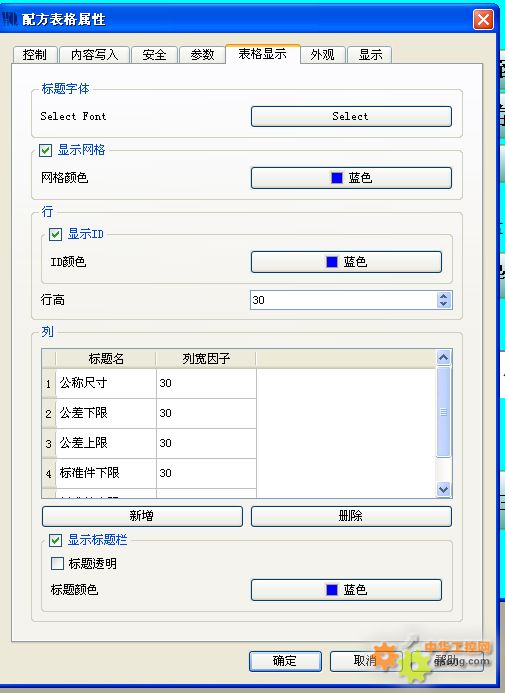

                             在表格显示中增加列数,分别是公差尺寸,公差上限,公差下限,标准差下限,标准差上限这5列。

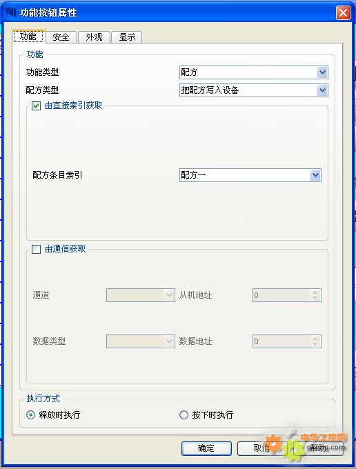

如何保存这些数据呢?我们要在旁边添加一个保存数据按钮,称为多功能按钮,再增加一个备份按钮,步骤设置属性如下:
