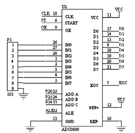

  该系统主要包括几大模块:数据采集模块、A/D转换模块、控制模块、显示模块、按键模块等。采用AT89S52作为控制模块,A/DC0 8 0 9作为A/D转换模块的核心,ADC0809本身具有8路模拟量输入端口,通过C、B、A,3位地址输入端,能从8路中选择一路进行转换。如每隔一段时间依次轮流改变3位地址输入端的地址,就能依次对8路输入电压进行测量。LED数码管的显示采用软件译码动态显示,通过按键模块的操作可以选择8路循环显示,也可以选择某条单路显示。
  2 . 2 数据采集电路
  数据采集电路是系统的主要组成部分,ADC0 8 09具有8路模拟量输入通道IN0~IN7,通过3位地址输入端C、B、A(引脚23~25)进行选择。引脚22为地址锁存控制端ALE,当输入为高电平时,C、B、A引脚输入的地址锁存于ADC0809内部锁存器中,经内部译码电路译码选中相应的模拟通道。引脚6为启动转换控制端START,当输入一个2 μ s宽的高电平脉冲时,就启动ADC0809开始对输入通道的模拟量进行转换。引脚7为A/D转换器,当开始转换时,EOC信号为低电平,经过一段时间,转换结束,转换结束信号EOC输出高电平,转换结果存放于ADC0809内部的输出数据寄存器中。引脚9脚为A/D转换数据输出允许控制端OE,当OE为高电平时,存放于输出数据锁存器中的数据通过ADC0809的数据线D0~D7输出。引脚10为ADC0809的时钟信号输入端CLOCK.在连接时,ADC0809的数据线D0~ D7与AT89S52的P1口相连接,ADC0809的地址引脚、地址锁存端ALE、启动信号START、数据输出允许控制端OE分别与AT89S51的P3口相连接,转换结束信号EOC与AT89S52的P3.2相连接。时钟信号输入端CLOCK信号,由单片机的地址锁存信号ALE得到,采集电路如图1所示。
图1 数据采集电路
