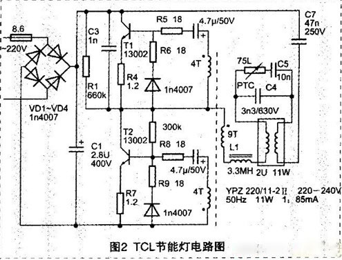

  笔者又拆了多种节能灯灯头中的电路,比较常见的两种电路图如图2和图3所示。

  对比图1与图2、图3,我们可以看出,其基本电路绝大部分是相同或类似的,唯一有所区别的在于后半部分,图2、图3中电感器及后面的谐振电容(2n7)与目光灯管灯丝组成启动(点燃)及稳流电路,而图1则由高频变压器取代了上述日光灯所需要的启动及稳流电路,因此也就具备了改装的条件。
  具体改装的电路如图4所示,它是将原节能灯电路中的谐振电容去掉,最简单的方法仅保留隔直电容(图中C7)。改装谐振电感L1.只要在谐振电感的其空闲处用O-25~1 mm左右漆包线穿绕8-9匝;此处采用了一个15Q电阻做限流电阻,控制电流在100~140mA就可以了。
