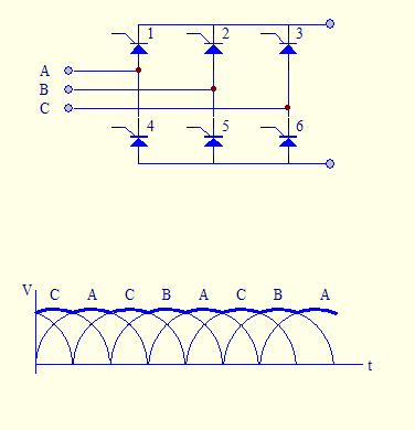

三相全波整流电路里,请将6个可控硅在一个周期内依次导通顺序说明,有图更好。

    电力电子技术基础知识:
    第一步,画出晶闸管三相桥式整流,然后给6只整流管命名,上排左起向右分别为1#;2#;3#;下排左起向右分别为4#;5#;6#;
    第二步,将三相电源的正弦波型,整流后的6波头绘制曲线。横轴为时间,纵轴为电压;
    第三步,根据曲线,即可描绘出6只整流管的导通顺序了。
    6只管子导通的顺序依次为:...。
    教科书、百度、甚至新版电工手册都应该有这个答案吧?

    看图说话很直观了。不过上面的波形图有一个小小的笔误,就是左起第一个整流波头不是C,而是B。就正确了。不好意思。三相电源导通顺序A-C;B-A;C-B。
    话说回来可,现在的可控硅触发器,已经把触发相位自动排序了,很少研究它的导通顺序了。

    楼上正解。整流桥的排列号为:6只管子上半部左起,1;3;5;下半部左起,4;6;2.

    导通应该是1-2-3-4-5-6-1顺序吧,同一时刻有两个不同桥臂上的硅导通。

    的确是这样的,低压变频整流都是内置检相,高压都需外接同步电压检相,通常取高压柜的PT,要求高的还有同步变压器的。在调试时首要工作就是确定主回路和同步电压的相位。
