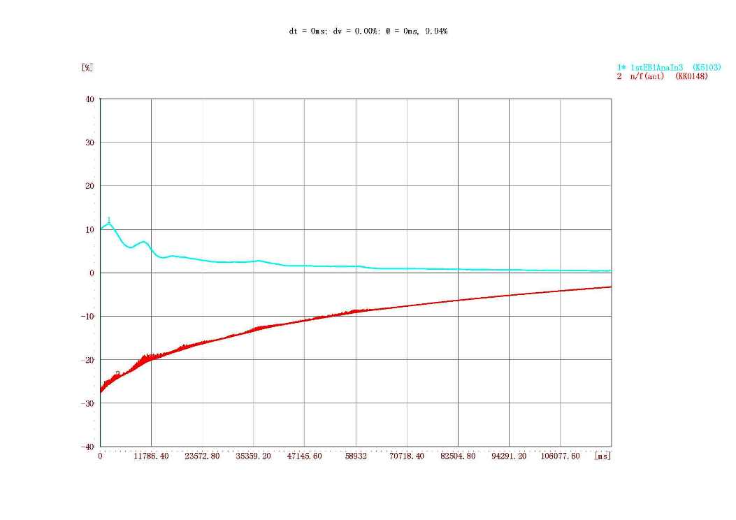

一台原装西门子的交流传动系统,已经用了20年有余。用户反映说,自从春节放假上班以后,就工作不正常了。放假前还是好的。歇了几天班,就不好使了。
现场检查,发现转速信号(编码器的脉冲波形)是方波,没什么问题。仅仅是波形上带点毛刺。检查转速设定值显示,是稳定的。实际值r0015波动比较大。于是用trcae录制电机输出转矩和转速实际值信号。如第一张图示。

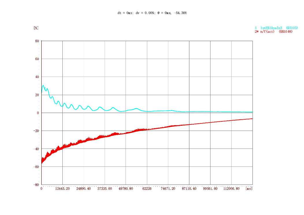

此现象判断是编码器安装是否松动?于是打开电机后盖,检查编码器的固定螺丝确实松动了。于是紧固后,继续trace录波,如下图示
问题现象明显好转,但还是不稳定,于是继续寻找编码器的安装固定螺丝在哪,该编码器是套轴形式的,打开编码器的后盖,才发现与轴紧固的螺丝在编码器内部。也是松动的。将其紧固后,再录制trace波形。如下图示:
问题根本解决。
由问题发现和处理过程总结,控制系统转速和扭矩不稳定,首先要检查与转速检测相关机械结构部分,是否存在问题,然后再去考虑其他。这一点看似不起眼,但很重要。防止找错方向,多走弯路。
对曲线的说明:
曲线1:电机输出轴扭矩实际值,信号来自电机轴扭矩传感器输出信号。由EB1扩展端子模拟量输入k5103作为闭环扭矩的反馈值;
曲线2:电机实际转速,来自于装置自身的参数。
