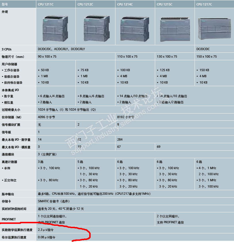

刚才在看样本时,发现1200各个系类的PLC运算速度是一样的
1211和1217在运算速度方面没有区别,见截图
是不是可以这样理解
1200系类PLC在运算速度上都是一样的,高端的PLC比低端PLC强在扩展能力,io数量等方面?

    没注意看手册
    数据区不知道是否都一样

    如果是这样的话,在项目扩展能力等都满足要求的情况下,
    1200的选型标准是尽可能选择低端的?
    运算速度在1200系类plc中是不需要考虑的因素

    从运算速度方面讲,应该是这样的吧。
    那可不可以说,S7-1200系列的“内核”的运算速度都是一样的?或者说,他们是同一种“内核”呢?
