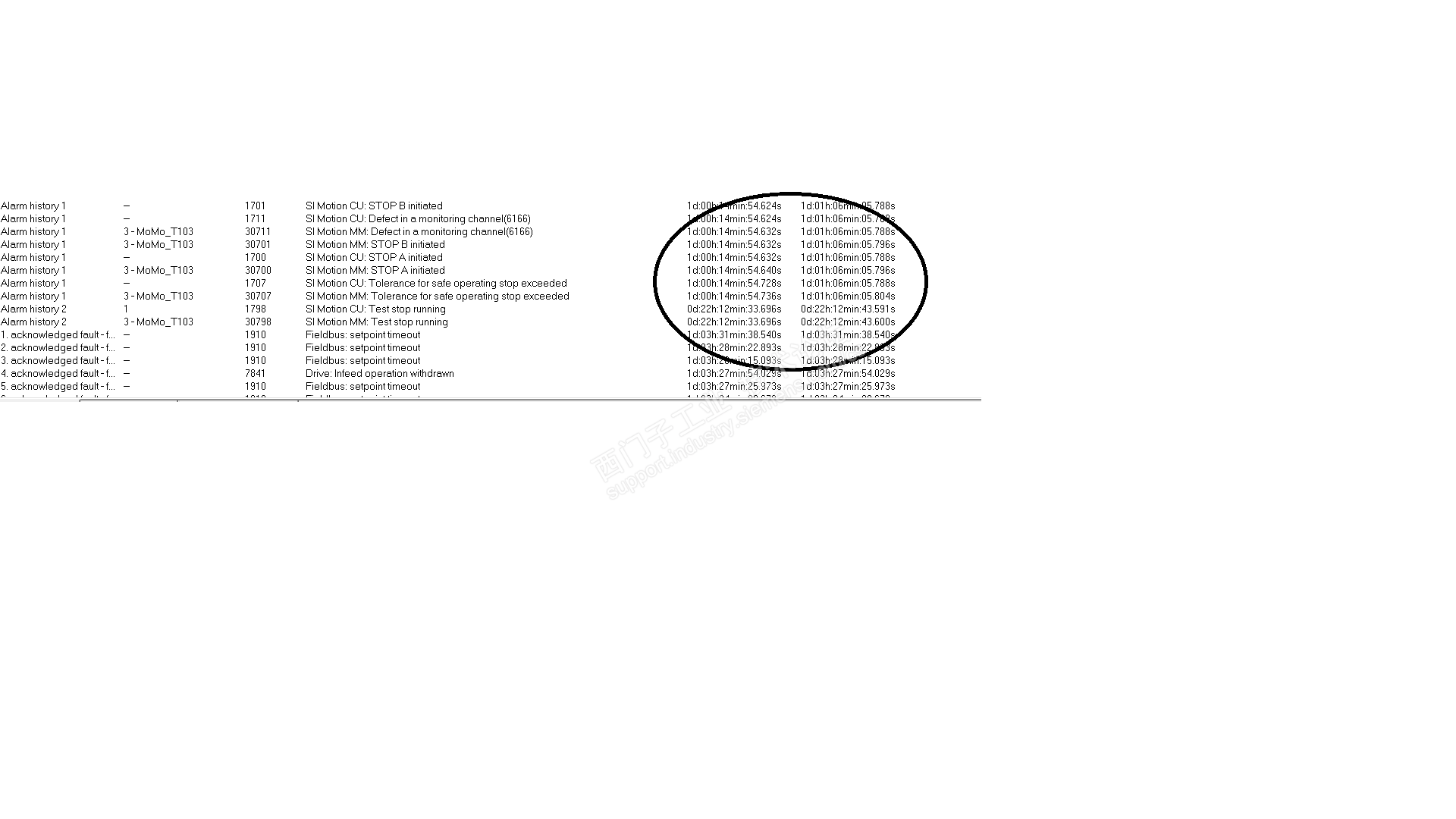

在线监控S120,发现故障出现的时间格式,有点看不明白,在此请教大神指点

    是上电后的连续计时。1d=1天。

    第一个时间是故障发生时的系统运行时间,第二个人是故障复位时系统时间,,系统时间是根据上电后自动运行的一个内部时间,具体的格式不同的版本不同。

    不错。按说真应该提供个功能。做个减法,显示故障是多长时间前发生的就可以了。
    这对于判断故障很有帮助。尤其是现在的变频器都是CU单独供电。
    例如:显示是15个小时前发生的故障,那我就知道是昨天下午5点下班时,当时周边发生了什么事情,由此可判断故障产生的原因。

    如果使用了AOP30,就可以在设置时间里编辑,这样能准确的显示一般的格式,例如那一天,几点几分几秒出现的故障
