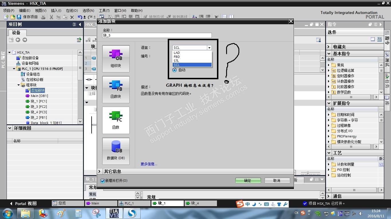

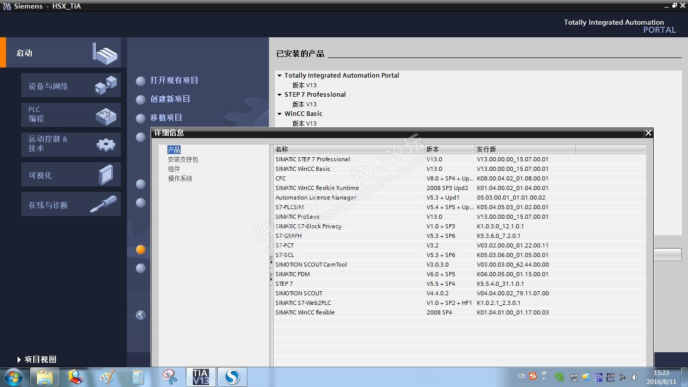

博途里不是可以选择 graph 编程语言吗?  我是安装了graph软件啊?
安装了graph  ,版本低么?

    GRAPH是FB......

    你装的是 用于STEP7 V5.x 软件里使用的S7-GRAPH V5.3。

    你新建FC当然没有GRAPH
