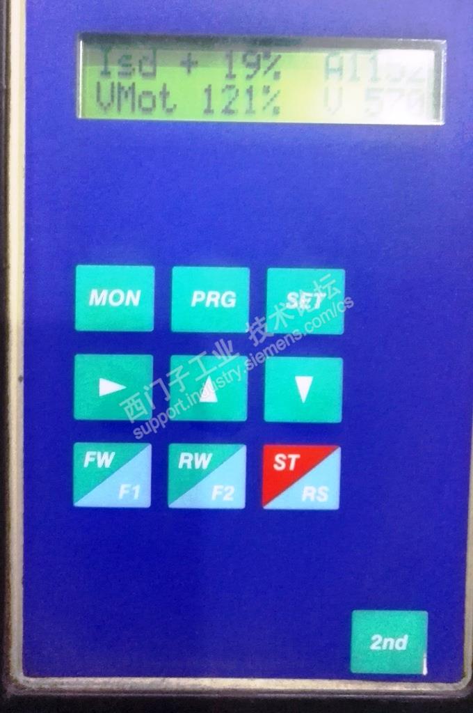

此逆变器非西门子品牌,
整流进线电压690V
电机铭牌:570V,768A,30/61hz,600/1200RPM
问题:电机工作在弱磁区,无负荷是输出电压570V左右,负荷大时,输出电压最高到712V,最高约为额定的125%。
具体数据如下图:
逆变器面板显示
本人认为不正常,对比西门子逆变器,690V电机,弱磁后无论有无负载,输出电压都达不到690V。
该型号逆变器没有自动优化功能,投产时老外手动调试的,当时我们第一条变频生产线,没有经验,今年由于电机咬钢速降大偶然发现的,对比其它电机普遍这样,真的不知为什么,请大家帮助分析是否正常和出现问题的可能性。

    我觉得还是看看逆变器的参数吧,设定多少,进线的实际电压万一很高呢, 我就把进线调的很高,满载390V,空载进线到了435V,,母线进600, 逆变器的额定输出电压为多少?电压的范围是不是很宽, 看看其逆变器额定输入电压为多少?可能空载时候是一个略小于额定的电压,带载是输入全额电压。。

    可能空载时候是一个略小于额定的电压,带载是输入全额电压。 有这种说法吗?输入690V,帯载输出就一定等于输入电压,可是我的电机就是570V,你岂不电机功率增大到1,2倍了。

    可是按你提供的数据,说不通,,在者是不是你的标定值大了,,
