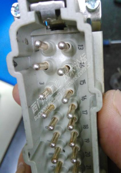

前段时间公司的一个德国模具送外维修,模具正常工作在280°左右,维修时更换了原厂配置有损坏的航空公插。
回厂后试机一次后,就出现了航空插插拔不了,到现场检查发现安装在模具上的公插塑料变形严重。可能现场温度传导超过了新插头塑料耐温极限125度导致。德国人配置的插头塑料耐温150度是一点问题都没有的。
也就是说维修时更换的公插塑料不耐温,原装德国的公插耐温比较好,所以以前使用没有出现这个问题,生产方面需要马上使用这个模具,虽然航空插的塑料公芯维修厂家给了备件,但是如果不改变直接更换损坏的公芯还是解决不了问题。
于是就想了一个简单办法,使用长杆的6厘米的通牙的螺丝,使用多个螺母将公插悬空安装,比原来安装位置伸出去了5厘米,大大降低了传导辐射热量,并且散热效果大大增加了。
这样改进后,更换的公芯就可以在塑料允许的温度下正常工作了,考虑到美观及安全问题,准备等模具不使用时,还是需要加装一个带散热孔的防护罩。

    150℃使用航空插头是没有问题的,楼主采购的航空插头有问题吧

    隔开也挺好的,航空插头再固定好就完美了

    等机器空下来,还是买HARTING的插头算了,你那样移出来不好看,且后面的IP防护等级又降低了不少。

    一般的航空插头都是标明工作最高温度是125°的,除非特定高温的插头。
