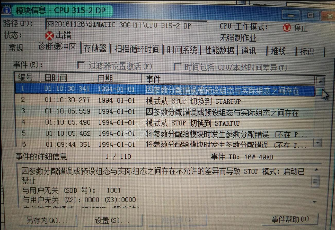

S7-300调试问题
一:软硬件介绍
软件介绍:STEP7 V5.5版本

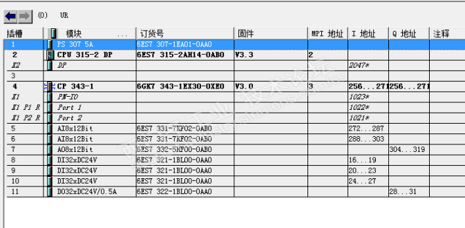

硬件组态:
二:出现的问题
前提:检查了硬件版本号和预设组态的硬件版本号对上了。
程序编译没有问题。

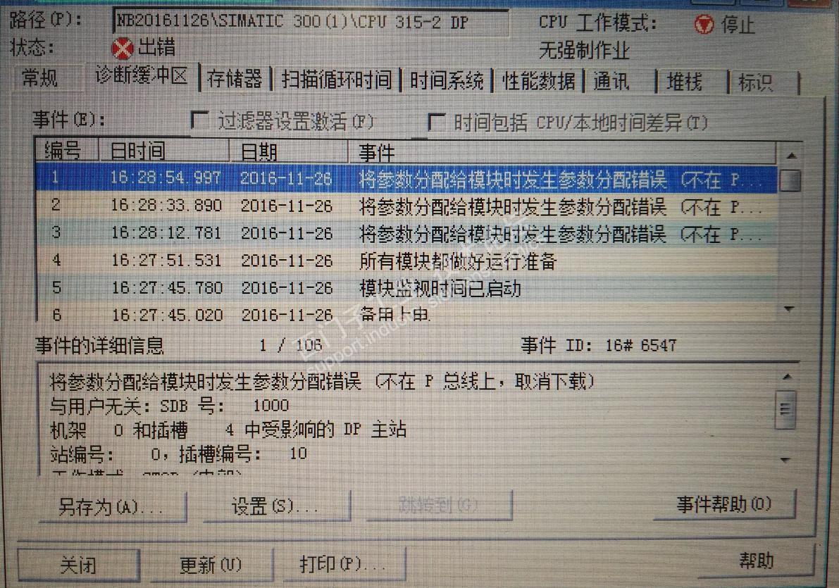

下载后出现CPU,CP343-1报故障,SF灯都亮。
问题:
请高手指教。
补充:在拿掉CP343-1模块后,下载都正常,程序都好。

    CP343-1分配了IP地址了吗?

    我上次也遇到同样问题,结果新建了子网,并给它设置了IP地址后,重新下载就好了,不妨你也试试吧,也许有用吧
