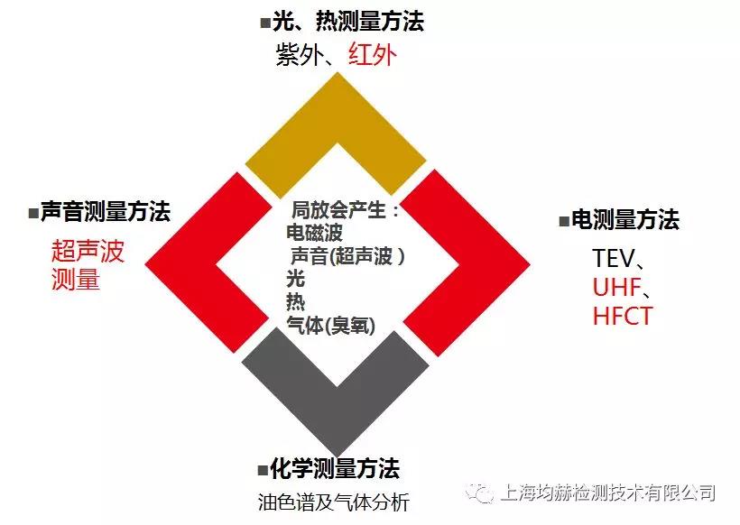

3.局部放电检测方法

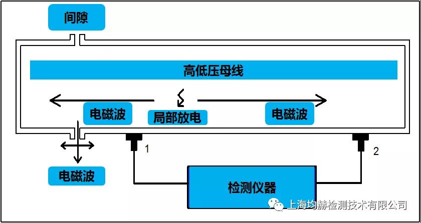

4.电磁法(UHF、HFCT)检测原理

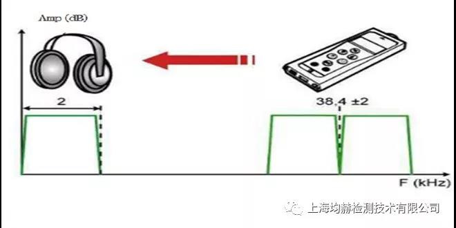

超声波传感器通过局放产生的超声波信号,利用外差法将信号转换成一个人耳可听见、辨别的声音信号。通过耳机中传出来的声音类型以及声压的大小来判断局现象。
