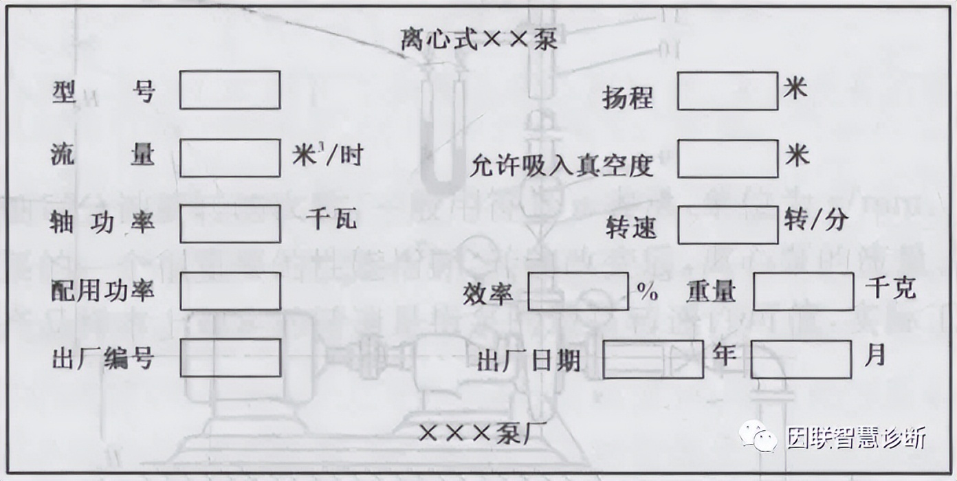

离心泵的性能参数主要包括流量、扬程、功率、效率、允许吸入真空度及允许汽蚀余量等,这些参数反映了离心泵的综合性能,一般在离心泵的铭牌上都会标出这些基本参数的数值。大多数泵业生产厂家所用泵铭牌的内容及形式如图1所示。
编辑
图1 离心泵铭牌示例

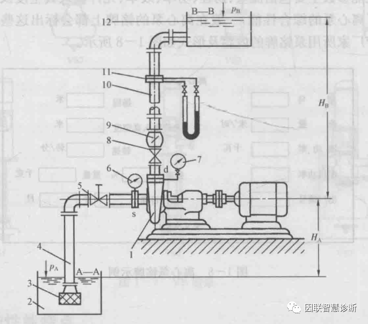

在工程计算中,可应用伯努利方程计算管路系统中泵所提供的扬程H,如图2所示。
编辑
图2 离心泵装置示意图
1—泵;2—吸液罐;3—底阀;4—吸入管路;5—吸入管调节阀;6—真空表;7—压力表;8—排出管调节阀;9—单向阀;10—排出管路;11—流量计;12—排液
