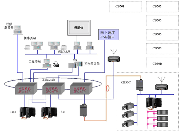

   1. 胜利油田埕岛CB30A中心平台SCADA系统由中心平台站控系统和所属井组平台(一期7座,将来扩展到20座)远程控制站(简称RTU)组成,完成CB30A中心平台和所属井组平台的生产监视及控制,并将数据通过扩频微波系统传往原有的陆地中心站。CB30A中心平台和所属井组平台采用主、备数据通信方案,主、备数据通信自动切换,主数据通信采用海底光缆(光缆与动力电缆在同一根电缆内),备数据通信采用数传电台。系统结构为“两级控制、三级网络”,两级控制即井组平台遥测遥控和中心平台控制,三级网络指的是自动化系统网络结构延伸到海洋石油开发公司和管理局综合信息网。中心平台为有人值守站,井组平台为无人值守站。将SCADA系统和工业数字电视监视系统融为一个监控系统,实现CB30A中心平台和所属井组平台的工业电视监视;在SCADA系统操作控制时,电视监视到相应部位,达到操作直观方便;同时,电视监视井组平台安全运行和防止人为的破坏及盗窃。
   2. 埕岛油田CB30A中心平台SCADA系统总体结构如下:

 三. SCADA系统基本配置
   1. 调度控制中心
   SCADA系统的调度控制中心安装在CB30A中心平台中心控制室(CCR),调度控制中心包括一套完整的带有标准的(非用户设计的)硬件与软件的计算机系统,详见SCADA系统配置图附图一。主要包括:
     2台操作员工作站(双CRT)
     1台PLC的远程维护及故障处理站
     1台工程师站(带1台A4彩色激光打印机)
     1台针式宽行打印机(打印报警及事件)和1台A3激光打印机(打印报告及报表)
     2台互为冗余的SCADA系统服务器及磁盘阵列系统;
     一部大屏幕投影仪(2mX2m),通讯采用局域网。
   上述的这些操作站、服务器及投影仪作为该局域网的节点,并通过工程师站(或具有工程师站功能的操作站)进行组态。调度控制中心还包括必要的接口硬件、软件及通讯协议。SCADA系统的通讯协议应是基于TCP/IP的工业以太网协议,如DNP 3.0、IEC 60870-5等。

   全集成自动化系统控制网络总图操作员站和服务器采用客户机/服务器结构,客户机与服务器之间通过100MHz以太网通讯。服务器与AS417H自动化系统的CPU之间采用光缆介质连接,通过100MHz的工业以太网来交换数据.
   PCS7系统的工程师站同时挂在两个网络上,即连接客户机/服务器的100MHz以太网和连接自动化系统的CPU的100MHz工业以太网。工程师站可以完成控制画面和控制策略的组态。
 AS417H自动化系统与远程I/O子站的通讯采用PROFIBUS-DP。AS417H通过PROFIBUS-DP的专用双绞线直接与远程I/O子站相连接。其它AS417H将通过冗余的光缆和冗余的接口模块与各自的远程I/O子站进行通讯,满足分散控制系统技术规范书中(1.5工厂及装置简况)提出的要求。
