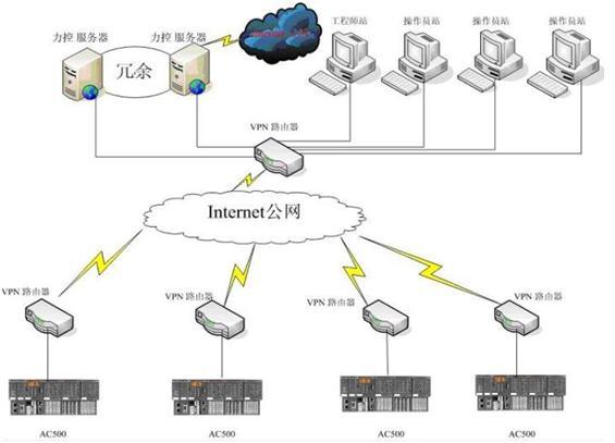

长白热网监控系统主要使用力控ForceControl 6.1组态软件和ABB  AC500相结合,共同完成长白地区的热网监控。本系统采用IBM服务器,通过VPN路由器采集PLC 的数据,对各个换热站的温度、压力、流量参数进行检测,系统将检测到的数据发送到各个监控室,有总监控室进行集中监控,统一调度。
系统具有双机冗余的功能,当一个服务器或设备故障后,在5-10秒内可由主机自动切换到从机监控,当主机恢复后,又可以自动切换到主机,并且可以实现历史数据同步。通过力控ForceControl 6.1组态软件兼做WEB服务器,在世界各地任何一个地方都可以通过IE来浏览工程。系统图如下:

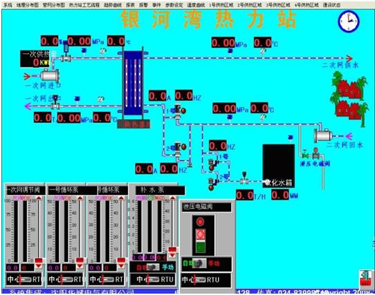

5、画面显示
主画面显示整个主网的干线动态工艺流程图,流程图上标有各个换热站的实际位置,并显示换热站的主要参数,换热站传输上来的数据也可以表格或者棒图的方式进行显示。在主画面通过按钮可以切换到任一个换热站,查看换热站的详细信息。

    没有杀毒服务器,防火墙,磁盘阵列等系统的可靠性?
