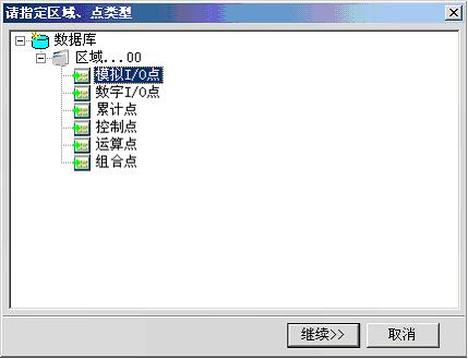

1、DB:分为多个点类型,每个点参数可以代表一类参数的数据;
按此在新窗口浏览图片

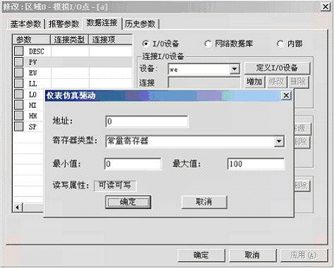

  2、IO连接项:基本数据代表一个硬件设备的寄存器的内容;
按此在新窗口浏览图片

  4、通讯过程说明:
  力控的通用版基本组件为IO服务程序(IOSERVER)、区域数据库DB,人机界面(VIEW),数据流过程如下:IO连接项配置完成后,硬件设备的寄存器的内容通过IO通讯便采集到DB的点参数里(缺省为PV),完成VIEW的数据库变量组态后,DB的点参数自动便映射到VIEW数据库变量里,便完成了整个数据的采集过程。
