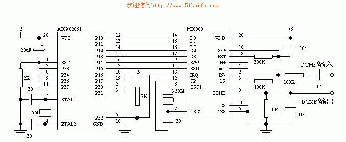

2接口硬件设计
与51系列其它单片机相比,2051单片机主要缺少用于外部扩展的并行总线(无P0、P2口和部分控制线)。由于2051无ALE控制信号,因而,其与MT8880芯片接口时,最好采用上述方法⑵ 提供CP信号。
2051与MT8880接口电路如图1所示,可见,时钟信号CP是从MT8880的晶振输出端OSC2,经30P电容提供的。另外,接口时,以2051的P1.0~P1.3作为数据线,P1.4和P1.5分别控制MT8880的R/W及RSO端。
图1 2051与MT8880接口电路
3接口软件设计
基于图1电路,在接口软件设计时,只需模拟MT8880的控制时序,用指令对P1口进行读写操作,控制芯片内部的CRA、CRB等寄存器,从而实现对MT8880的发送/接收控制。在此,仅给出用C51编制的接口程序。
