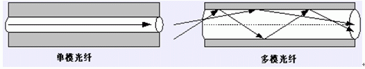

光纤中传播模式就是光纤中存电磁场场形,说是光场场形(HE)。各种场形都是光波导中多次反射和干涉结果。各种模式是不连续离散。驻波才能光纤中稳定存。它存反映光纤横截面上就是各种形状光场,即各种光斑。若是一个光斑,我们称这种光纤为单模光纤,若为两个以上光斑,我们称之为多模光纤。
◆ 单模光纤(Single-Mode) 单模光纤只传输主模,也就是说光线只沿光纤内芯进行传输。完全避免了模式色散,使单模光纤传输频带很宽,适用于大容量,长距离光纤通讯。单模光纤使用光波长为1310nm或1550nm。 如图1 单模光纤光线轨迹图。
◆ 多模光纤(Multi-Mode) 一定工作波长下(850nm/1300nm),有多个模式光纤中传输,这种光纤称之为多模光纤。色散或像差,,这种光纤传输性能较差,频带比较窄,传输容量也比较小,距离比较短。如图1 多模光纤光线轨迹图。
图1 单模/多模光纤光线轨迹图

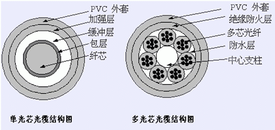

2. 光缆: 点对点光纤传输系统是光缆进行连接。光缆可包含1根光纤(称单纤)或2根光纤(称双纤),更多(48纤、1000纤)。
图2 光缆结构示意图
