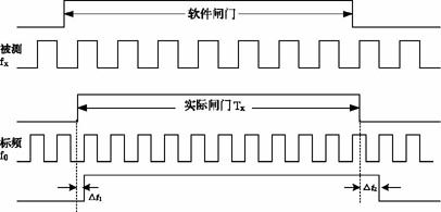

    在时频测量方法中,多周期同步法是精度较高的一种,但仍然未解决±1个字的误差,主要是因为实际闸门边沿与标频填充脉冲边沿并不同步,如图2所示。
从图2可以得出,Tx=N0T0-△t2+△t1,如果能准确测量出短时间间隔Δt1和Δt2,也就能够准确测量出时间间隔Tx,消除±1个字的计数误差,从而进一步提高精度。
