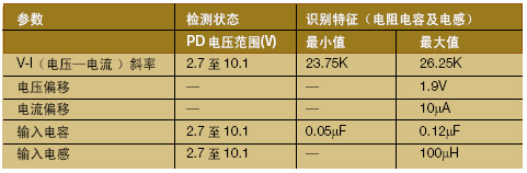

表1:IEEE 802.3af的PD要求开始于一个25K 和小于0.12μF的特征识别,为些对于这一个有效的PD特征,所有上述参数条件都必须被端点PSE或中间PSE检测到

表2:端点PSE或中间PSE检测到以上述参数条件就说明以太网设备是一个无效的PD

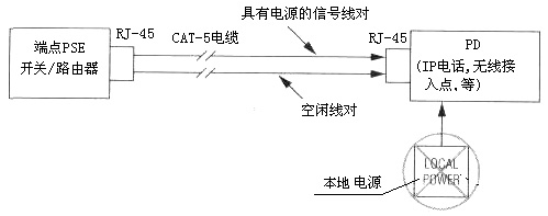

  端点PSE在同一设备内集成了以太网交换机和电源,即PSE结合了IEEE 802.3af电源供电功能与数据终端设备(DTE)功能,或目前以太网交换机和集线器的转发器功能。这些PSE位于以太网连线的另一个端点(即网络连接的终端)上,并称为端点(endpoint)。这些端点一般通过数据线对(信号线对)输送电源,因为这些线对肯定连在PD上。这种以太网交换机有时被称为具有“在线电源”(见图2)。端点PSE最适合于新的网络基础设施的部署。

图2:在端点供电设备PSE 和受电设备(PD)的POE 系统的连接中,电源通过信号线对传送

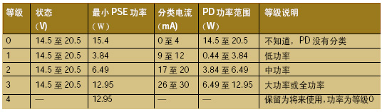

表3:PD 功率分级的五个级别及其分级特征
按此在新窗口浏览图片

  为实现这种检测,PSE通过测量两个V-I(电压-电流) 点和从它们之间的斜率来计算电阻以判断端口的共模终端来检测需要供电的设备.就是利用2.7V至10.1V的限流电压探测信号线。表1列出检测状态下PSE对要被检测为有效的PD必须具备的参数条件。表1参数之所以允许1.9V的串联电压偏移是因为通常采用二极管桥来控制电压极性。每个PD会用到两个这样的二极管全桥(见图4所示,为用MAX5935 PSE控制器和MAX5940 PD接口/控制器的PoE供电糸统简化设计方框图),因为PD 必须向后兼容于中间PSE。而10mA的电流偏移是因为PD内部通常具有一定的泄漏。另外,通过表2给出了另外一系列参数条件,任何满足这些条件的检测都将判定以太网设备为一个无效的PD。

  PD功率分级
  今天,有两种主要的用电装置成为推动PoE增长的主导力量,它们分别是:无线LAN接入点和IP电话(VoIP)电话以及它类型的以太网设备(RFID阅读器、PDA充电器、移动电话甚至膝上电脑等.而促使供电与以太网走向结合的最早开始的动力却来自于IP电话(VoIP)。
  IEEE 802.3af标准还包含了一个可选的功能,称为功率分级。这项功能使PSE能够更加精细地管理其功率预算。PSE用一个称为分级的第二次测量来判断PD的峰值功率要求,掌握了这一信息后PSE就能对那些需要供电的设备提供电源,而不会损坏不需要供电的设备,并能有效地分配可用功率。
  为实现这项可选的功率分级方法,PSE施加一个14.5V至20.5V间的探查电压。作为回应则PD呈现出某种特征(分级电流),指示PSE该PD将要吸取的最大功率。PD在接收电源(一般为48VDC)时,消耗的功率能可高达12.95W。如果PD一直未接入或处于关断状态,PSE就停止输送电源,并不断检测有效PD的25k教卣鞯缱琛U飧鲂畔⒈阌赑SE管理任意给定时刻它向已连接的PD传递的最大功率。表3列出了可以供应一个PD使用的不同功率级别,以及它们所对应的分级特征,表中的分类电流是PD上的电流,PSE电流范围更宽一些,例如,按等级2,一个PSE必须要能识别16mA到21mA的电流.
