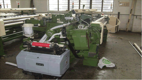

GA737A型挠性剑杆织机
  该机上的经纱和纬纱通过电机和编码器相连。脉冲通过光藕放大给PC进行处理;织出牛仔布等。

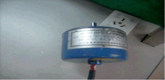

以前的编码器如下:
其缺点:
• 成本高--浪费人力物力.
• 体积大---是我们的2倍
• 清零需手动调节
• 每项电流大于100毫安时--输出不稳定
• Z项脉宽要大于90度时--输出不稳定
• 接收低电平有效
• 通过光耦与PC相联
• 不是标准配置----需为他们研发订做

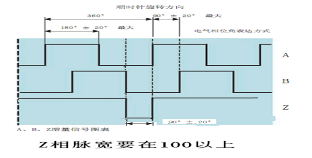

我们新研发的编码器要求如下:

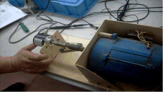

实验室测试
波形如下

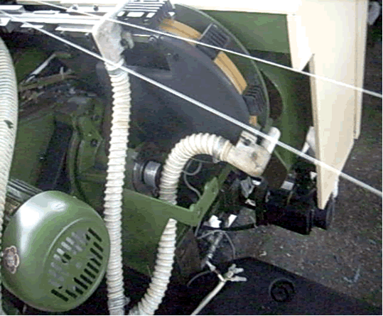

设备上的使用
