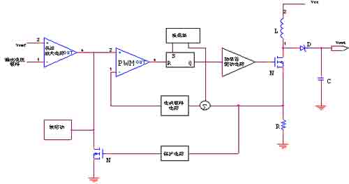

  本目的是设计一个基于PWM控制的boost升压式DC-DC电源转换芯片,该芯片实现基于双环(电压环和电流环)一阶控制系统的电流模式PWM控制电路, 在该集成模块内将包括控制、驱动、保护、检测电路等。最后在电路系统基本框架的基础上,结合电力电子技术与微电子技术,采用采用BiCMOS工艺,具体针对DC-DC变换电路的实现进行研究。
  系统方面的设计以及系统框图和各个功能模块的设计思想
图3 系统模块原理框图
Fig3 The principle of module inner system
下面分别的介绍系统各个功能模块:
  ① 误差放大电路 误差是用于调整变换器的高增益差分放大器。放大器产生误差信号,他被供给PWM比较器。当输出电压样本与内部电压基准比较并放大差值时产生误差信号。误差放大器的2号脚Vref就是基准电压产生的固定基准。
  ② PWM比较器 当来自电流取样信号,当然是电感电流和振荡器产生的补偿谐波想加后的电流信号,超过误差信号时,PWM比较器翻转,复位驱动锁存器断开电源开关,以此来控制开关管的开通与关断。
  ③ 振荡器模块 振荡器电路提供一定频率的时钟信号,以设置变换器工作频率,以及用于斜率补偿的定时斜升波。时钟波形为脉冲,而定时斜升波就是用于斜波补偿的,在电感取样端相加。
  ④ 驱动器锁存器 锁存器包括RS触发器与相关逻辑,它通过接通和断开驱动电路来控制电源开关的状态。来自锁存器的低输出电平把它断开。正常工作方式下,在时钟脉冲期间触发器被置为高电平,当PWM比较器输出变为高电平时锁存器复位。
  ⑤ 软启动电路模块 当整个系统刚启动时,电感产生一个很大的冲击电流,软启动让系统开始时不能在全占空比下启动,使输出电压以受控的上升速率增加至额定稳压点。设计思想是利用外接电容的充放电使得占空比慢慢提高,达到输出稳定的目的。
  ⑥ 电流采样电路 提供斜率补偿电流灵敏电压给PWM比较器。
  ⑦ 保护电路模块 监视电源开关的电流,若该值超过额定峰值,则该电路作用,重新开始软启动周期。
