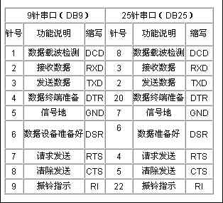

  RS232通讯基础
  RS-232-C(又称EIA RS-232-C,以下简称RS232)是在1970年由美国电子工业协会(EIA)联合贝尔系统、调制解调器厂家及计算机终端生产厂家共同制定的用于串行通讯的标准。RS232是一个全双工的通讯协议,它可以同时进行数据接收和发送的工作。RS232的端口通常有两种:9针(DB9)和25针(DB25)。
  DB9和DB25的常用针脚定义
  常见的边线方式
  常见的通讯方式是三线式,这种方式是将两个RS232设备的发送端(TXD)和接收端(RXD)及接地端(GND)互相连接,也是许多读者所知道的连接方式:
  这种方式分别将两端的RS232接口的2--3,3---2,5(7)---5(7)针脚连接起来。其中2是数据接收线(RXD),3是数据发送线(TXD),5(7)是接地(RND)。如果有一台式PC,和一部NoteBook电脑,就可以用这种方式连线了。用三线式可以将大多数的RS232设备连接起来。但如果你认死了2--3,3--2,5(7)--5(7)对接这个理,会发现在连某些RS232设备时并不奏效。这是因为有些设备在电路内部已将2和3线调换过来了,你只要2,3,5(7)针一一对应就行了。
  小技巧:如何辨别TXD和RXD端口?
  搞电子的人手边应该常备一个电表,用来测测电压,电阻什么的会很有用。你只要分别测一下RS232端口的2--5或3--5针脚之间的电压,通常TXD针脚与GND之间会有3~15V左右的负电压,表示它是TXD针脚。
