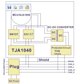

  鉴于此种情况,我们对现有电源产品进行深入研究,发现其主要问题是:产品尺寸大、启动电流大、低压失控、输出精度低等问题。针对这一系列问题,MORNSUN公司不断努力,对模块电源从电路设计、制造工艺,到检测等项目进行全线创新,现推出了1W、3W、5W、10W等不同功率的宽电压模块电源,其输入电压有5(4.5~9)VDC、12(9~18)VDC、24(18~36)VDC、48(36~72)VDC四种,输入电压变化范围达2:1,转换效率高达85-89%,并且满足工业级-40~~+85℃的工作条件下满负载长期工作,可抑制电磁干扰和消除接地环路,保护系统电路免受外部网络影响,同时可以降低功耗,简化电路。其具体应用如图1所示
图1 DC/DC在一般电路中的应用

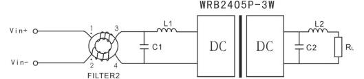

方案一 共模干扰
  电路中的一些共模干扰,我们可以考虑在模块的输入端采用共模扼流圈FILTER2进行抑制(MORNSUN公司有此配套产品),如图2所示
图2 DC/DC在对微波噪声要求较高场合中的应用
  采用共模扼圈可以很大程度上抑制共模信号的干扰,一方面可防止前级电源对模块电源的干扰,另一方面又可隔断模块电源由于自身产生的噪声对前级电路的影响。另外,对于较高要求的场合可在输入输出端加上滤波网络LC,如图2:可有效地对模块的噪声纹波进行抑制.但是要注意的是对其滤波电路参数的选择一定要适当,特别是输出电容值C2一定要避免过大,以防止模块启动不良或损坏(宽电压模块一般建议采用100uF、定电压一般建议不超过10uF);对于L1/L2建议选用几十uH,要注意避免太大,以防止引起振荡,同时还要考虑不要与模块产生谐振。

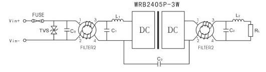

方案二 高电压脉冲冲击
  输入端有时还存在有高电压脉冲冲击的可能,以及对干扰较强或EMC要求较严格的电路,应考虑在输入端加上自恢复FUSE及TVS管进行一级防护,使得有效地将过高的脉冲干扰电压钳制在模块可承受值范围之内,并在输出端也增加共模扼流圈FILTER2或安规电容。如图3所示
图3 DC/DC在对抗干扰要求较高场合中的应用
  但要注意的是,对于TVS管的选择一定要根据不同场合来选择相应功率和电压值,这样才能有效的防止由于瞬间强烈干扰所造成的影响。如TVS管选择的电压值过低将会影响模块的正常工作,电压值选得过高,又将会对电源模块及后级电路起不到安全保护的作用。另外,对于有长期脉冲冲击时,还要考虑持久过压过流钳制电路保护。安规电容C3值建议选用47-100pF,耐压值的选择应≥隔离电压值(1000、3000、6000VDC)。
