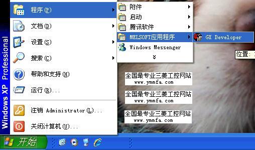

二,安装好编程软件和仿真软件后,在桌面或者开始菜单中并没有仿真软件的图标。
因为仿真软件被集成到编程软件GX Developer中了,其实这个仿真软件相当于编程软件的一个插件。

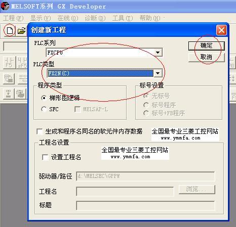

(1)启动编程软件GX Developer,创建一个新工程

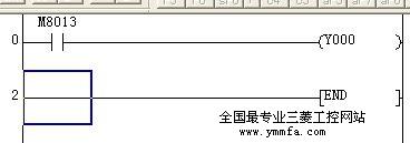

(2)编写一个简单的梯形图

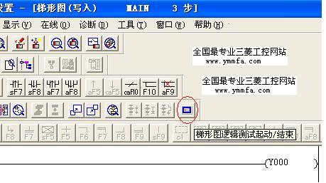

(3)可以通过菜单栏启动仿真
(4)也可以通过快捷图标启动仿真

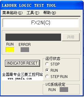

(5)上面两种方式都可以启动仿真,这个小窗口就是仿真窗口,显示运行状态,如果出错会有中文说明

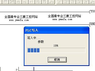

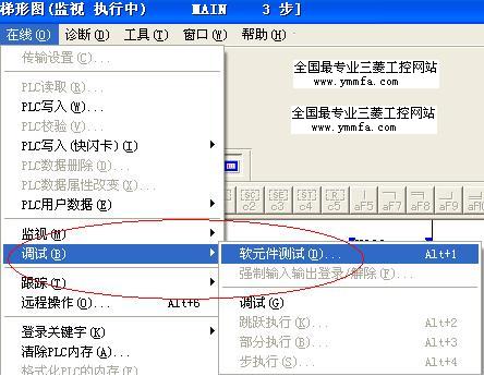

(6)启动仿真后,程序开始在电脑上模拟PLC写入过程
(7)这时程序已经开始运行
(8)并且可以通过软件元件测试来强制一些输入条件ON
