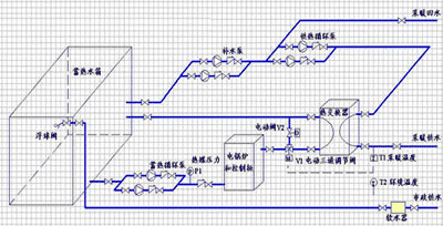

    典型的独立采暖系统由热源(如电锅炉、燃气锅炉等)、循环系统、补水系统构成。
    目前许多地区实行分段电价政策,低谷电时段(晚上11点到早上7点)电价是其它时段的一半。随着峰谷电价分计政策的实行,采用电锅炉做热源,配置蓄热水箱,利用低谷电蓄热的采暖系统可以大幅度降低运行费用。
    电锅炉蓄热采暖系统由电锅炉、蓄热水箱、热交换器、蓄热循环泵、供热循环泵、软水器、补水泵、温度调节阀、控制系统等构成。见图1。
图1 电锅炉蓄热采暖系统组成
    市政供水经过软水器处理后注入蓄热水箱。为了节省投资,采暖系统中采暖水的补水由蓄热水箱提供。蓄热时段蓄热循环泵、电锅炉和电动阀V2开启,同时电动三通调节阀V1工作,供热循环泵运行,在蓄热的同时为采暖系统提供热源。供热时段(非蓄热时段)除电锅炉和电动阀V2停止工作外,其它设备运行,由蓄热水箱储存的热能给系统供暖。

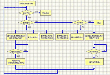

    3、工作流程
    见图2。
图2 工作流程图
    使用时,根据用户要求设定蓄热时段、供热时段、蓄热温度、电锅炉出水温度、供水压力、循环加压泵蓄热时工作频率等参数。
    到达蓄热时段时,补水电动阀开启,蓄热水箱补水到高水位时补水电动阀关闭。循环加压泵按设定的频率运行,30秒之后电锅炉运行,开始蓄热。当蓄热水箱的温度达到设定温度或蓄热时段结束,电锅炉停止工作,60秒之后循环加压泵停止运行。如果在蓄热时段且蓄热水箱温度低于设定温度5℃,循环加压泵再次投入运行,30秒之后电锅炉开始工作。
    到达供水时段时,供水电动阀开启,蓄热电动阀关闭,电锅炉不工作,循环加压泵变频调速恒压供水。供水时段补水电动阀一直关闭,不进行补水操作,以免向用户供应冷水。如果供水时段结束或蓄热水箱的水位低于低水位60秒,循环加压泵停止工作。
    控制系统可以选择手动工作。开启供水电动阀,关闭蓄热电动阀,启动循环加压泵以变频调速恒压方式供水,约30秒之后启动电锅炉,这样以直供方式向用户供水。供水结束时,先停止循环加压泵,60秒之后停止电锅炉。
