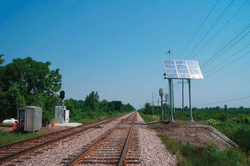

当铁路周围的布线不方便时,就要依靠太阳能设备。铁路的传感器和信号设备由一个1.4kwKyocera 的太阳能模块供电,这要比其他所有的方法都便宜。

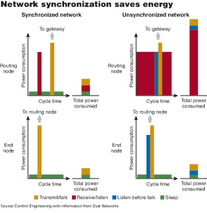

仪器设备间歇性地工作,只在需要时才处于启动,这样可以最大限度地减少电能的消耗,Dust Networks在发送器和接收器上都采用这种工作方式,以便于两个设备可以同步工作,同步休眠。这个图解阐明了传感器做为节点与中间节点进入网关信号之间的交叉作用,这个中间节点将消耗更多的能量,因为它要同时完成接收和发送的任务,但这也减少了花费在传输中的时间。
