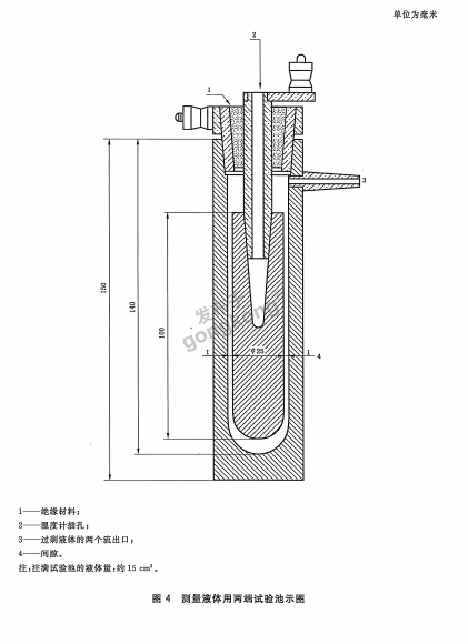

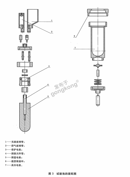

5.1试验池
同一试验池可用来测量电容率、介质损耗因数和直流电阻率。适合于这些用途的试验池应符合如下要求。
5.1.1试验池应设计成能容易拆洗所有的部件,并易于重新装配而不致明显地改变空池的电容量。同时试验池还应能在所要求的恒定温度下使用,并提供以所需精确度来测量和控制液体温度的方法。外加热的炉(或浴)或内部电加热的试验池都可以使用,
5.1.2用来制造试验池的材料应是无气孔的,并能经受所要求的温度,电极的中心对准应不受温度变化的影响。
5.1.3与被试液体接触的电极表面应抛光如值面,以便清洗容易。液体和电极之间应没有相互的化学作用,它们也不应受清洗材料的影响。用不锈钢制造的试验池(电极)对试验所有类型的绝缘液体都是适用的,不应使用铝和铝合金做电极,因为它们会被碱性的洗净剂腐蚀。
:通常在表面上电镀不如一种金属制成的电极好。但表面镀金,镍或铑,只要就得好并保持光好无损也可瞒意地使用。殷钢镀铑电极较好且具有较低热膨胀的优点。也可采用在黄钢上镀镍或金和在不锈钢上螳镍的电极。5.1.4用来支撑电极的固体绝缘材料应具有较低的介质损耗因数和较高的电阻率,这些固体绝缘材料不应吸收参照液体、被试液体以及清洗材料,也不应受它们的影响。
:通常认为熔酗石英是用作试睑池合近的皓缘材料,由于普通金属和石英的鸠膨胀系数不同,它们接合面之间需
要具有充分的径向间隙。但应注意到这间隙会减小电极间距的精度。
5.1.5保护电极和测量电极之间横跨液面及固体绝缘材料的距离应足够大,以便能承受施加的试验
电压,

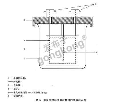

5.1.6符合5.1.15.1.5要求的任何试验池均可使用,用于低装度液体和施加电压不超过2000V
的试验池见图1一图5

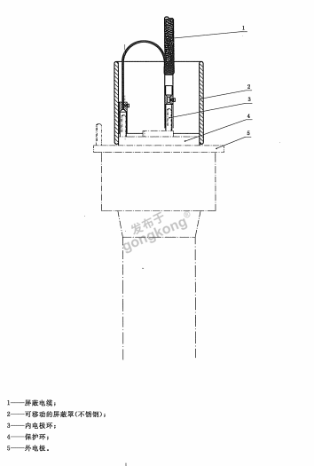

三端试验池提供了足以屏蔽测量电极的有效保护电极系统。当进行极精密的电容率测量时应选择三端试验池。在这种测量中,如有必要,还要求加上一个可拆卸的特殊屏蔽环,并与连接测量电极和电
桥的同轴电缆的外层导体(屏蔽)相连接(见图2)
在用两端试验池时,引线屏蔽层通常是接到保护电极的。为了防止屏蔽层同任何其他表面接触,应将它牢牢地夹在电缆的绝缘层上。当用这样的试验池测量电阻率时,空池的绝缘撑环的电阻至少是被测液体电阻的100倍。同样,在交流下测量介质损耗因数也应有相应的比值。
对于较好的绝缘液体,可能由于绝缘撑环附加的损耗而改变测量值,为此,建议使用在两电极间无任何固体绝缘材料支撑的试验池,这样的空试验池的损耗因数在50Hz时应低于10°。
为了使与液体接触表面的污染影响减到最小,建议采用具有电极表面面积与液体体积之比小的试验池,例如小于5/cm
