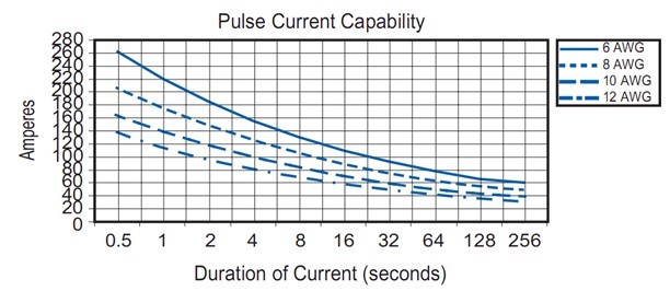

  脉冲电流曲线:
  实际使用的电流可能受到负载的影响产生波动,电流变大时,由于连接端点输出功率成平方关系增大,所以电流瞬间增大可能在短时间内输出巨大功率产生巨大热烧坏导线或连接器,脉冲电流曲线反应了。
  上图反应一个工作电流50A的一对连接器通过一定的脉冲电流产生30度的温升所要的时间,要的时间越短,说明抗脉冲电流能力越差。
