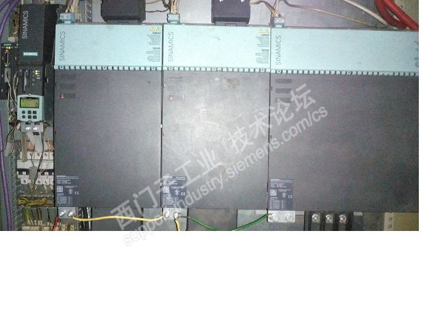

传动系统中使用大量的S120,包括书本型装置及装机装柜性装置,
全部采用的是一个cu带多个电机轴的运行方式,CF卡带扩展性能。

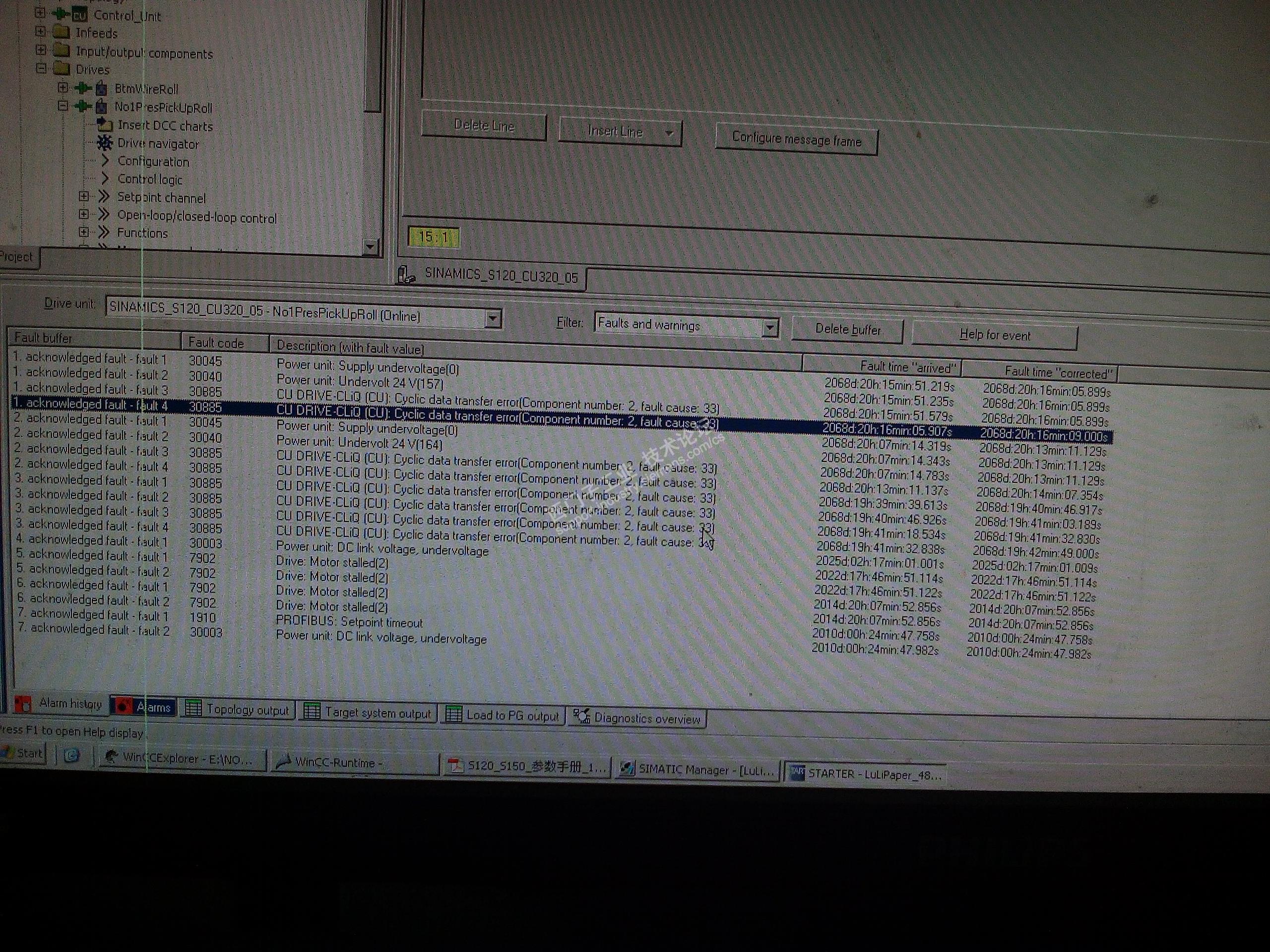

一个cu下面带三个电机模块,运行突然报F30885,看了一下是中间的03电机模块报F30885,后面的04电机模块也有时报30885,,
第一个没有故障,那么初步判断是第二个电机模块的DRIVE-CLIQ通讯板有问题,这个故障与F07800   30820 30835 30837等故障差不多,一个意思吧,就是有时通讯丢失或者直接联系不上。
F30885 功率单元 CU DRIVE-CLiQ(CU):循环数据传送故障
故障值:33 (= 21 十六进制) 循环报文还没有到达。
F07800 驱动:没有功率单元
F30820 功率单元 DRIVE-CLiQ:报文故障
F30835 功率单元 DRIVE-CLiQ:循环数据传送故障
F30837 功率单元 DRIVE-CLiQ:组件故障

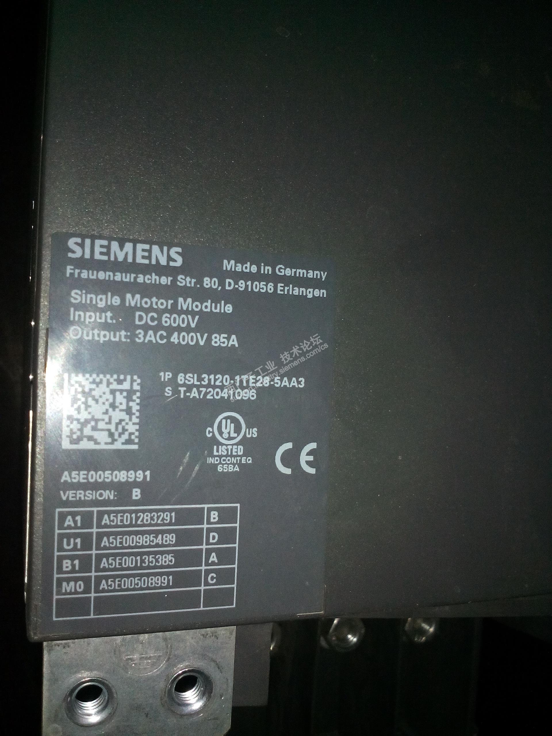

正常运行时发生的故障,复位后正常,但是过几分钟又会报故障,电缆是西门子原装的drive -cliq的电缆,距离很短EMC的干扰问题也不可能,应该就是装置的通讯板出现了问题。
生产紧迫,更换装置,一组人去仓库领装置,一组人拆卸,安装完毕上电一会后报A1007要求重新上电,再次上电后正常,解决时间一共40分钟。
故障7800以及30885 起因都是通讯板的损坏造成的,书本性装置的这个板与装机装柜型的的CIB+PSB以及后期的CIM+IPD应该是一种类型。就是装置与CU之间交换数据的接口板。
整个系统使用近六年,此装置是第一次损坏,前期有一装置也是这样的问题,但是故障是F07800。

    这个损坏和接线不规范关系很大,看照片上的地线,很不规范,CU上都没有接。
