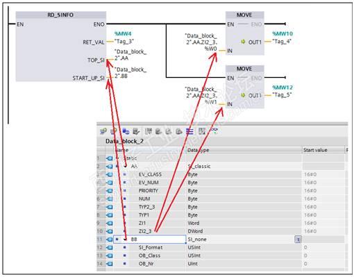

2.调用RD_SINFO函数读出运行时间

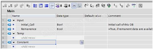

如果使用优化的OB1,启动信息简化而没有这些运行信息,如图2所示,则必须调用函数读出。
图2优化OB1的启动信息
例如在OB1中调用RD_SINFO函数读出运行时间,程序如图3所示。参数TOP_SI为当前OB1的启动信息,数据类型为SI_classic,需要手动键入,ZI1为上次扫描时间,ZI2_3包含最小、最大扫描时间,低字为最小扫描时间,高字为最大扫描时间,示例中分别传送到MW10和MW12中。START_UP_SI为暖启动OB的启动信息,示例中没有进行引用。
图3调用RD_SINFO函数

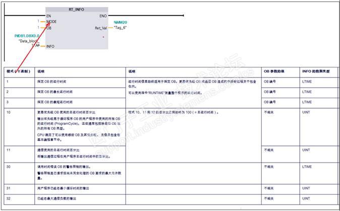

3.调用RT_INFO函数读出运行时间
通过函数RT_INFO也可以读出CPU的运行时间,示例程序如图4所示。
图4调用RT_INFO函数
通过模式1、2、3可以读出CPU的上次扫描、最小、最大扫描时间,在这三种模式下,参数INFO的数据类型为LTIME,可以直接读出。也可以通过其他模式读出运行时间的百分比。

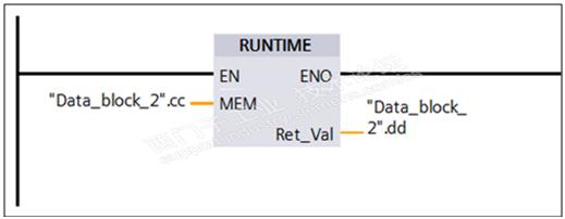

4.调用RUNTIME指令读出运行时间
通过指令RUNTIME可以从参数RET_Val直接读出CPU的运行时间,单位为秒,MEM为中间保存程序运行的存储器,两个参数类型都是LREAL,除此之外还可以读出一段程序的运行时间。如图5所示。
图5 RUNTIME指令
