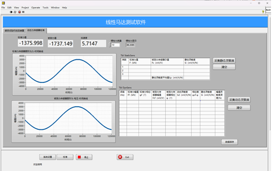

  • 人机交互界面
    • 采用选项卡式界面布局,包含 “参数设置”“实时监测”“历史查询”“报表生成” 四大功能区。
    • 集成动态曲线图控件,实时绘制压力 - 流量特性曲线、效率 - 转速曲线,支持缩放与数据点追踪功能。
