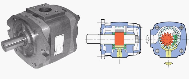

1.1    迪普马IGP系列内啮合齿轮泵
      该泵同时采用径向和轴向压力补偿,工作噪声低,容积效率高。并采用了优化的载荷分布设计和特殊的滑动轴承,使泵高压下可连续运行,延长了泵的使用寿命。
      工作压力33Mpa,峰值压力可达34.5Mpa.排量可从3.6~251.7 cm3/rpm .所有的尺寸规格和排量可以相互任意组合。

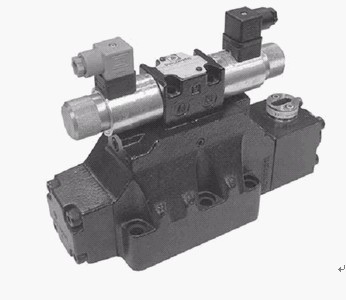

2.2    位置检测型电磁方向阀DS*M
      DS*M系列阀芯检测型电磁方向阀装有感应近程式传感器可指出阀芯位置,尤其是常闭触点的PNP型传感器可指示出阀芯在原位(电磁阀断电)的位置。如果连接到数控器电路中就可识别出方向控制阀的状态从而可对整合功能进行控制。回油口(T口)耐压力高,在静态状况下可达100bar,动态状况下可达50bar.
