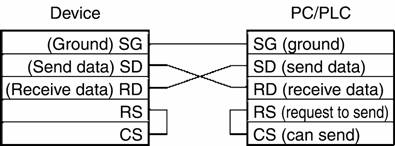

自由运转和握手操作之间有何差异?
jijun  发表于 2011/6/11 9:56:34      2429 查看 3 回复  [上一主题]  [下一主题]
手机阅读
自由运转和握手操作之间有何差异?
1楼 0 0 回复
  • xuwenbin
    xuwenbin   |   当前状态:在线
    总积分:4115  2025年可用积分:0
    注册时间: 2007-06-08
    最后登录时间: 2023-08-16
    空间 发短消息加为好友
    xuwenbin   发表于 2011/6/11 14:37:26
    自由运转
    “自由运转”意味着传送自由流动,而且只可以使用SD和RD信号。
    (自由运转经常用于个人计算机(PC)间或可编程控制器(PLC)和装置间的通信。
    握手
    握手指的是控制发送/接收装置之间的传送,如停止/启动数据传送过程中的通信。(也叫做“流控制”)。
    例如,在使用调制解调器进行数据通信的过程中,假设从调制解调器到个人计算机(PC)系统的数据传送过快,系统无法跟上,PC系统必须通知调制解调器暂时停止数据传送。
    这样的话,当在两个节点之间发送和接收数据时,可以通过降低数据传送速度或停止传送对数据量进行调整(抑制),这样做主要是为了配合接收方,举例来说,所面临的情况是接收缓冲器已满或所接收的数据未及时处理完。
