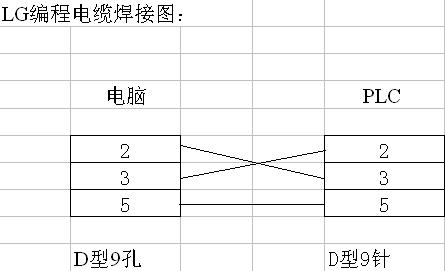

LG K120编程电缆接线图
218hty  发表于 2007/1/24 10:23:16      2197 查看 1 回复  [上一主题]  [下一主题]

    K80S K1000S等也是这个 LG的简单 方便
