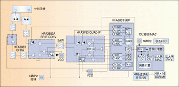

PRISM 接入点芯片方案
PRISM系列无线局域网的接入点控制芯片为ISL3856,它有一个ARM940内核,可执行IEEE 802.11b MAC协议并具有以太网网桥功能,OEM用户可用该款芯片制造低成本、高性能的AP产品。
图为典型的PRISM 2系列AP原理方框图,其中的芯片组如下图所示分别为:
ISL3856 - WLAN 接入点(AP)控制器;
HFA3863 - 带耙子(Rake)接收和均衡器的基带处理器;
HFA3783 - I/Q 调制/解制器和混频器;
HFA3683A - 2.4GHz 射频/中频转换器和混频器;
HFA3983 -2.4GHz 内置功率放大器的检测器。
性能指标:
可变数据率 11, 5.5, 2和1Mbps;
频率宽度 2.4GHz ISM带宽;
灵敏度 (误码率8xE-5),-83dBm (11Mbps);
发射功率输出 最小值为14.8dBm,典型值为16.2dBm,最大值为17.0dBm;
双模式 IEEE 802.11b - 2, 5.5及11Mbps;
通信距离 125英尺室内距离(11Mbps)。
