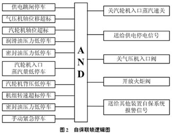

4.2 软件设计
    根据工艺要求,自保联锁的逻辑图如下:
    其中,润滑油压力及密封油压力低停车采取三取二逻辑,汽轮机入口蒸汽流量及汽轮机背压采取二取二逻辑,以减少由于现场仪表失灵造成的自保误动情况。为满足不同的工况需要,特别设置了手动紧急停车按钮,放在操作台的隐蔽位置,供工艺人员使用。每一项自保条件动作,PC机都会按时间顺序记录下来,供事后分析。PLC系统的软件设计是依据上述逻辑关系,以梯形图方式编写后写入PLC中。在PC机中,可实现在线组态、监控,对输入、输出点可以强制状态,以满足调试、维护需要。
