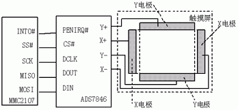

    触摸屏输入系统由触摸屏、触摸屏控制器和微控制器三部分组成。图1示出了一个实际的触摸屏输入系统,在该系统中触摸屏采用信利公司的四线电阻式触摸屏,触摸屏控制器采用BB公司的ADS7846,微控制器为Motorola M·CORE系列的MMC2107。

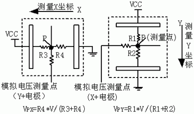

    触摸屏的两个金属导电层是触摸屏的两个工作面,在每个工作面的两端各涂有一条银胶,称为该工作面的一对电极,若在一个工作面的电极对上施加电压,则在该工作面上就会形成均匀连续的平行电压分布。如图1所示,当在X方向的电极对上施加一确定的电压,而Y方向电极对上不加电压时,在X平行电压场中,触点处的电压值可以在Y+(或Y-)电极上反映出来,通过测量Y+电极对地的电压大小,便可得知触点的X坐标值。同理,当在Y电极对上加电压,而X电极对上不加电压时,通过测量X+电极的电压,便可得知触点的Y坐标。电阻式触摸屏有四线和五线两种。四线式触摸屏的X工作面和Y工作面分别加在两个导电层上,共有四根引出线,分别连到触摸屏的X电极对和Y电极对上。五线式触摸屏把X工作面和Y工作面都加在玻璃基层的导电涂层上,但工作时,仍是分时加电压的,即让两个方向的电压场分时工作在同一工作面上,而外导电层则仅仅用来充当导体和电压测量电极。因此,五线式触摸屏的引出线需为5根。

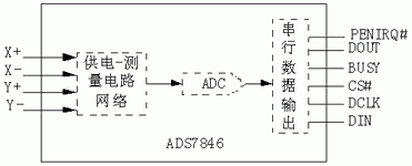

    ADS7846内部有一个由多个模拟开关组成的供电-测量电路网络和12位的A/D转换器(参见图3)。ADS7846根据微控制器发来的不同测量命令导通不同的模拟开关,以便向工作面电极对提供电压,并把相应测量电极上的触点坐标位置所对应的电压模拟量引入A/D转换器。在触摸点X、Y坐标的测量过程中,测量电压与测量点的等效电路如图4所示,图中P为测量点。
