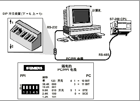

    可以利用PC/PPI 电缆和自由口通讯功能把 S7-200 CPU 连接到许多和RS-232标准兼容的设备。
    有两种不同型号的 PC/PPI 电缆:
    • 带有RS-232口的隔离型 PC/PPI 电缆,用5个DIP开关设置波特率和其它配置项 (见图7)。有关隔离型PC/PPI电缆的技术规范,请参阅附录A。
    • 带有RS-232口的非隔离型 PC/PPI 电缆,用4个DIP开关设置波特率。 有关非隔离型PC/PPI电缆的技术规范,请参阅S7-200 可编程控制器系统手册。
    图7 当数据从RS-232传送到RS-485口时,PC/PPI 电缆是发送模式。当数据从RS-485传送到RS-232口时,PC/PPI 电缆是接收模式。当检测到RS-232的发送线有字符时,电缆立即从接收模式转换到发送模式。当RS-232发送线处于闲置的时间超过电缆切换时间时,电缆又切换到接收模式。这个时间与电缆上的DIP开关设定的波特率选择有关。
