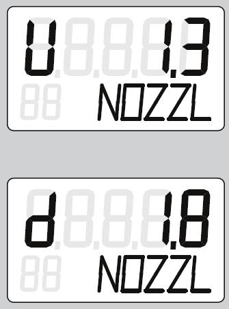

    tester   发表于 2007/4/25 22:47:45
    如果在自动初始化过程中,第二步出现以下故障显示
    调整过程为,调整以下黑色波轮,微调水平
    直至液晶屏出现以下,P开度值后约为6~9之间的读数即可
    2楼 回复本楼

    tester   发表于 2007/4/25 22:48:33
    调整过程为,调整以下黑色波轮,微调水平
    直至液晶屏出现以下,P开度值后约为6~9之间的读数即可.
    退出后,重新初始化即可

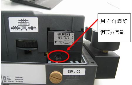

    tester   发表于 2007/4/25 22:49:09
    如果在自动初始化过程中,第三步出现以下故障显示
    通过外6角或梅花螺钉,调节以下位置。双作用定位器有两个。
    但此排气量不建议调节。常规应用时勿调
    朝某个方向调节后,然后退出重新初始化。
