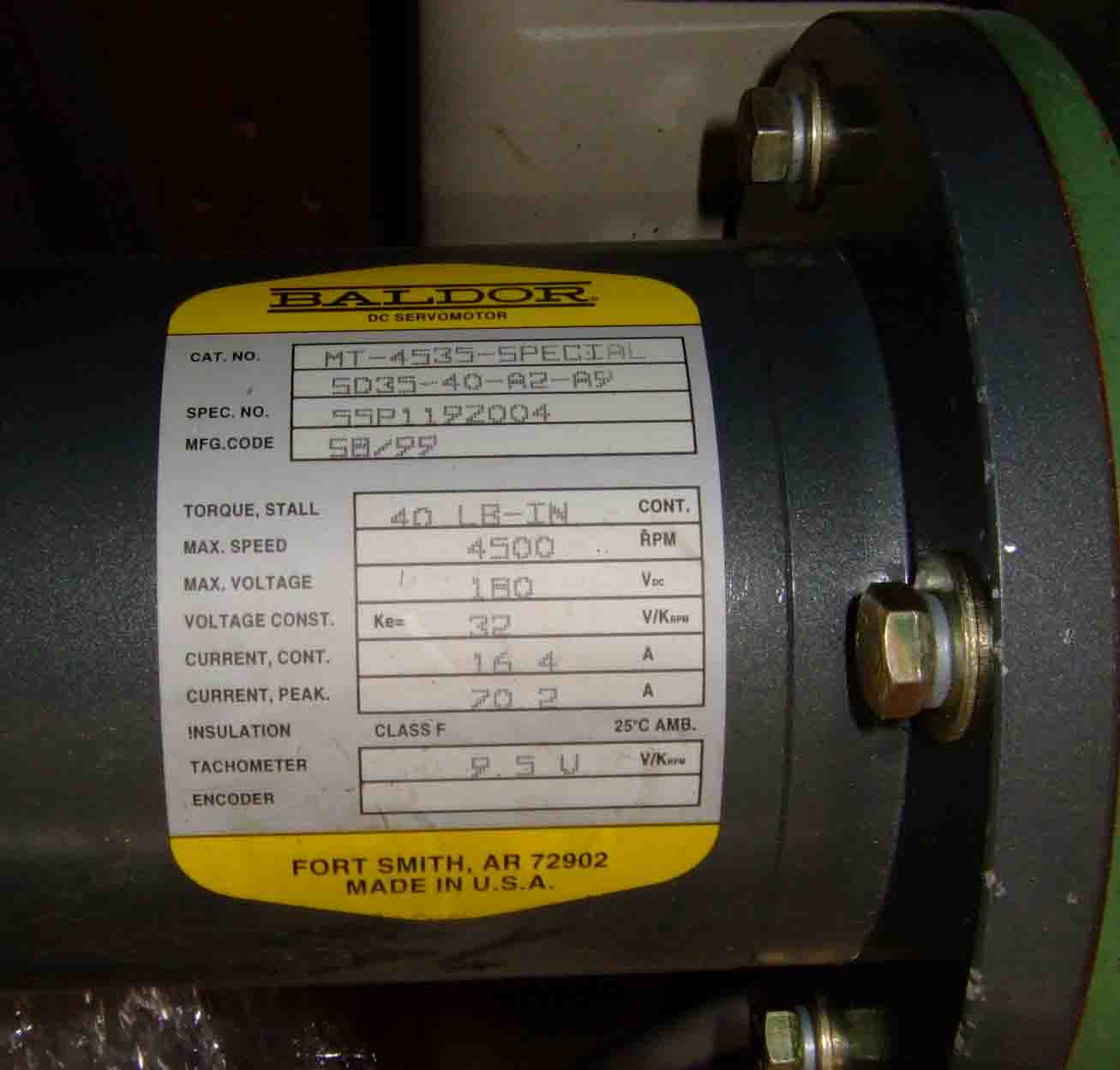

请教:VOLTAGE CONST Ke=32 V/Kkprm是什么意思

    sj1127   发表于 2007/5/1 22:58:03
    电势常数/Voltage constant
    ke是电势常数的符号
    V/ Krpm是电势常数的单位 代表输出斜率
