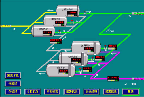

    在油水分离控制系统中上位机和人机接口界面显示操作程序都有:工艺参数显示、各控制回路的PID调节、手自动控制切换、报警监视等界面,其中工艺参数是以工艺流程图的形式显示的。另外上位机控制界面还有参数汇总、参数设置、历史数据纪录、趋势图、报表打印等界面。在编成时,充分利用RSView32TM软件图形处理能力强的优点,绘制出形象直观的工艺流程画面。图2是用RSView32TM软件绘制的游离水段和加热炉段工艺流程图,在工艺流程图上直接显示监测点和控制点的位置和参数值。另外还将在RSView32TM软件上绘制的流程图导入PanelBuilder的程序中作为PanelView的背景图,使上位机和人机接口界面以相同的画面显示,这样既实现了工作站与远程监控界面的一致性,又充分弥补了PanelBuilder软件在图形处理能力不强和汉字显示不够灵活方面的不足。在上位机和人机接口界面上都能图文并茂的实时显示过程变量和控制变量。
图2 加热炉段与电脱水段工艺流程图
