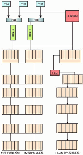

    经济发展使得人们的生活水平逐渐的提高,但同时也使人们周围的生活环境不断恶化,人们逐渐意识到环境污染的危害,并提出了经济与环境必须协调发展的要求。大气污染与人们的生活息息相关,因为它会直接造成人群死亡率增加,破坏生态系统,造成巨大的经济损失。而火电厂、炼钢厂等工业所排放的废气正是大气污染的主要来源。鉴于此,国家有关部委制定了法规要求电厂增加脱硫系统。当前行业内对减排二氧化硫的主要方法有:烟气脱硫。将锅炉烧煤后的烟气通入石灰水中洗气,将硫产物吸收,石灰水洗气后加入氢氧化钠NaOH再生,这就是脱硫。目前应用较为广泛的烟气脱硫工艺有:石灰石(石灰)-石膏湿法脱硫、喷雾干燥法脱硫、烟气循环流化床脱硫、海水脱硫、电子束法脱硫。国内针对超过200MW的大型机组优先考虑采用石灰石(石灰)-石膏湿法脱硫。本文结合西门子电气公司西门子系列PLC在山西某自备发电厂(简称弘电)2×200MW机组烟气脱硫系统的实际应用,着重探讨石灰石(石灰)-石膏湿法脱硫监控系统部分设计与实际应用。脱硫系统网络结构图如图1所示。
图1 脱硫系统网络结构

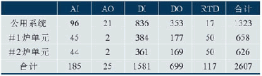

表1 脱硫系统控制测点统计表
    表1给出了各个系统的输入输出点(IO)分配点数。
    根据上述脱硫系统的特点,整个控制系统也划分三个子系统,共采用三对西门子电气公司的西门子系列PLC300系列控制器组成冗余的控制系统和网络,控制器通过西门子系列N以太网模块与100M以太网交换机直接相联。控制系统配置了三台操作员站和一台工程师站,采用双机热备运行方式。附图为脱硫系统网络结构图。
