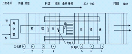

    2.2 工艺简介
    本系统以PLC为核心,由于该系统所带负载不大,可用一台达变频器带动一台3.7kW的异步电动机,该电机拖动主传递装置。当物料准备好后,离合器合闸即将送料,左右电机定纸箱的大小,用转速检测装置测速度,用光电传感器检测纸箱的位置信号,从而使伺服机工作。触摸屏可以实现友好的人机界面,可以在线的监视系统的运行情况,并进行相应的参数修改。纸板料从平放台进入机器到完成加工全实现了自动化,其工艺简图参见图1。
图1 系统工艺简图
    整个轨道是纸板成型的通道,轨道的形状决定纸板所加工纸箱的形状,以下对各个主要部件做简单的介绍。
    (1) 进料装置
    由于纸板是流水线加工的,当工作台上放有足够多的加工纸板时,才能进入平稳连续,不重叠的工作状态,提高了生产率;
    (2) 辊矫直机
    为了让纸板经过时垂直于传送带,并使其紧贴轨道以便纸板较为准确地成型;
    (3) 测速检测
    用抗干扰能力强的接近开关作为传感器,并将其所产生的脉冲信号给PLC的高速计数器;
    (4) 传送装置
    由电动机带动,它控制主生产线的速度,并由变频器进行控制;
    (5) 纸板矫正
    主要由位置信号传感器和伺服系统组成,它主要是矫正成型的纸箱在轨道上的位置偏移,并为后序的纸箱打包做好准备;
    (6) 记数传感器
    检测轨道上的纸箱数,以便定量打捆;
    (7) 纸箱叠放台
    把传送的纸箱给叠放,定数量给推出;
    (8) 打捆
    将定数量的纸箱捆扎好。

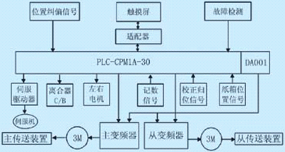

    3.1 系统的硬件构成
    该系统PLC采用OMRON公司的CPM1A-30CDT-A,30点I/O口,18点输入,12点输出,且还留有扩展的余地。该机型属于欧姆龙公司C系列的小型机,结构紧凑,功能性强,有很好的性能价格比。变频器(VFD-B-5.5kW)和伺服装置(AC servo HO系列)以及触摸屏(PWS717-STN)都采用了功能性比较强的台达系列产品。各硬件构成可见图2的硬件构成框图。
图2 系统硬件构成框图
3.2 变频器
    本系统采用了较为先进的台达变频器进行调速,它调速方便可靠,且调速的精度高。为了适应这种工艺负载,需要在调速时使电动机输出恒定的转矩,应用V/F控制特性的变频器在基频应用V/F控制特性的变频器在基频(台达A型机的参数是Pr04)以下调速。本系统应用两台台达变频器,它们是主从的关系,即从变频器的频率的给定必须得跟随主变频器的给定频率的变化,且保证从变频器的频率输出略高于主变频器的频率输出。
    3.3 伺服纠偏装置
    由于纸板在轨道上传送时,难免会出现位置偏差,这就得需要有能够快速矫正其位置的器件,而伺服电动机正好具备这样的功能。它把输入的控制电压信号变为输出的角位移或角速度,加上控制电压,它便马上旋转,去掉控制电压又马上停转,转速高低与控制电压成正比。此装置具有转动惯量小,摩擦转矩小,运行平稳,噪声小等特点。这里主要利用伺服驱动器对伺服电机的运动特性进行设置,并采用了速度和位置相结合的PID调节,从而使纸箱的位置得到很好的纠正。

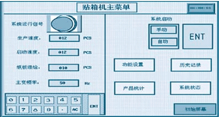

    4.1 人机界面的设置
    要很好的对系统进行控制和监视,就得利用触摸屏。在前先确定好相应设备和信号的端口地址,然后利用触摸屏的编程软件——ADP软件进行界面设置。下图触摸屏的主控画面,它具有友好的人机交流性。通过对触摸屏的操作,我们很容易的了解和监视系统的运行情况,并可以方便的改变系统的运行参数。其主菜单的设计如图3所示。
图3 主菜单界面图

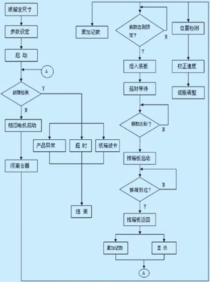

    4.2 PLC的程序设计
    为了能使系统各部分协调有序、安全可靠地运行就得配以比较优化的软件程序。整个软件程序采用模块化编程的方法,便于调试、修改及扩充,它主要包含三部分:通行协议部分、参数设置部分和自动运行控制部分,程序总的控制框图如图4所示。
图4 程序流程图
    4.3 软件的可靠性设计
    软件的可靠性措施主要包括3个故障检测程序:
    (1) 时间故障检测程序:将工序执行时间某一时间余量作为定时控制时间,超时则报警并停产;
    (2) 信号比较检测程序:建立故障扫描时钟,使自动式在运行过程中能自动检测出各段单元,从而清除故障;
    (3) 当纸板被卡主或重叠时,进行报警或减速停机。
