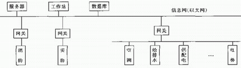

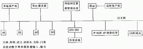

    伴随着以太网技术在工业控制领域的成功应用,以太网技术也必将越来越多地渗透到楼宇自控领域。目前,以太网多用于基于现场总线的楼宇自控网络集成到智能建筑中的信息网(如图1所示),在一些新开发的楼宇自控系统中,以太网直接进入了控制层,如北京楼宇自动化中心开发的基于以太网的ENC-20011P智能建筑测控系统。ENC-20011P控制系统的结构如图2所示。一般的空调、照明等系统通过ENC参量控制模块集成到以太网上;带有RS232或RS485接口的系统通过网关转换模块集成到以太网上;IP电话以及IP摄像机直接连接到以太网上。
图1 楼宇自控网络集成信息网
图2 ENC-2001IP系统结构框图
