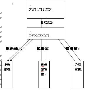

    機器名稱:全自動不乾膠貼標機
    使用產品:PWS-1711-STN
            DVP20EX00T
    技術要求:

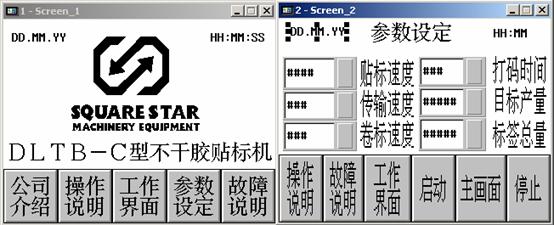

      1、通過界面設定生産數量、貼標數度、打碼請求、PLC主機模擬量調節傳送帶速度
    2、通過界面顯示實際產量、生産速度、貼標速度
    3、通過PLC監控在界面上顯示機器的目前工作狀態
    4、對於機器出現斷標、缺標進行時時報警監控
    5、每次開機後顯示公司信息和公司簡單介紹
    6、在界面中必須提供故障的查詢辦法
    工作環境:
    1、 環境溫度在0-50度
    2、 空氣濕度在75%以下
    3、 工作電壓為220V
    技改原因:
    1、 原機器配置故障率高,維修麻煩
    2、 供應商服務較差
    3、 配線麻煩
    4、 選用PLC和人機界面操作人員易學易懂
    5、 中達公司的服務完善到位,值得信賴
    機器外形圖:
    簡易控制圖:
