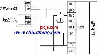

在可编程程序控制器控制系统中遇到的的直流有源输入信号,一般都是5V、12V、24V、48V等。而目前的PLC输入模块输入点的响应电压范围是 3~120V之间,因此,这类信号不必做转换处理,直接和PLC输入模块输入点连接,但和其他无源开关量信号以及其他来源得直流电压信号混合接入PLC输入点时一定注意电压的0V点一定要连接。
图1
如图1所示,输入点I0.0、I0.1连接光电编码器、接近开关的输出信号(OUT),它们的驱动电源由PLC自身的24V提供,它们OUT端子输出信号是有源信号,在和另外两个无源开关量信号I0.2、I0.3混合连接,PLC的M端子与PLC的0V端子以及光电编码器、接近开关的0V信号连接在一起, PLC的输入点的响应电压电位差都是以一个共同参考点为基点。

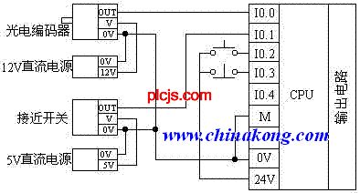

在图1中,光电编码器和接近开关的直流供电是由PLC自身24V电源提供,这是可编程序控制器控制系统中经常的设计方法,这种方法使系统简单,成本低。但在有些情况,比如PLC的直流电源的容量无法支持过多的负载或者外部检测设备的电源不能使用24V电源,而必须5V、12V等。在这种情况下,就必须设计外部电源为这些设备提供电源,而且这些设备输出的信号电压不同,如图2所示。
在图2中,光电编码器的电源是12V,为它设计配备了12V的直流电源,接近开关的电源是5V,为它设计配备了5V的直流电源。它们OUT的输出信号分别是12V和5V的脉冲信号。而且在图中有两个无源开关量的输入信号。
不同电压的直流信号可以PLC输入模块输入点连接,但必须注意的是信号电位差的参考点必须共同。在图2中,光电编码器、接近开关、无源开关量的0V信号必须连接在一起,否则,会出现PLC输入点的响应电压混乱,造成有的输入点的电压过高,尽管可以触发输入点,但有可能过高得电压而烧毁输入点。而有的输入点的电压过低,而无法触发输入点。这在可编程序控制器控制系统中是特别注意的。
