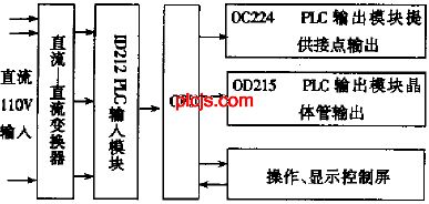

PLC采用UPS净化电源,信号输入模块采用OMRON公司ID212输入模块,该模块为16:1公共点,输入电压为24V直流,输入量为经过DC/DC变换的24V直流信号。可编程中央处理器(CPU)模块主要处理信号的输入、输出和信号逻辑变。由CPU处理的信号经OC224块输出接点信号,经OD215模块输出到操作、显示控制屏。结构框图如图2所示。
图2 结构框图
