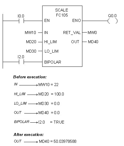

实例
如果输入I0.0的信号状态为1 (激活),则执行SCALE功能。在本例中,整型值22将转换为介于0.0和100.0之间的实型值,并写入OUT。如I2.0的信号状态所示,该输入值为BIPOLAR。
如果该功能的执行没有错误,ENO和Q0.0的信号状态将设置为1,RET_VAL等于W#16#0000。
此主题相关图片

实例
如果输入I0.0的信号状态为1 (激活),则执行UNSCALE功能。在本例中,标定于0.0和100.0之间的实型值50.03978588,将转换为一个整型值,并写入OUT
此主题相关图片
