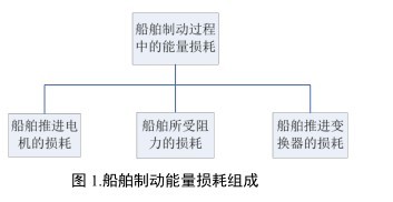

船舶制动能量损耗组成分析船舶制动时,控制驱动电机的转矩为负向转矩,带动螺旋桨减速至零,然后反转,产生制动力,船体在本身阻力和制动力作用下,逐渐减速,本身阻力做功以热能形式损耗掉,制动力做功将船体动能转化成电能,产生制动回馈能量。在制动能量回馈过程中,损耗的能量主要有三种:船体本身阻力损耗、船舶推进电机损耗和船舶推进变换器损耗,如图
1 所示,此外还包括传动机构机械损耗。其中,传动结构机械损耗、推进电机损耗和推进变换器损耗可以折算为推进器效率参数。

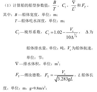

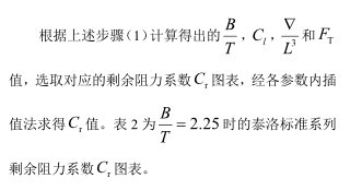

  本文采用泰洛法求取船舶阻力[6]。
  (2)求湿面积 S 值

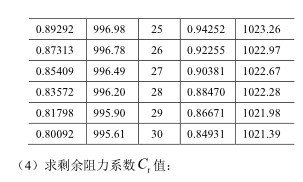

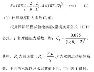

  本文采用减量法求船的湿面[7]。船尺度 L、B、T所围成的排水空间由五个平面组成,底板 LB、左右侧壁
LT、前后端板 BT,这五个平面的面积和就是船的基数湿面积,可推导出实际船的湿面积表达式:

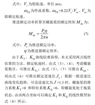

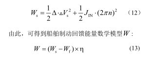

提出影响船舶制动回馈能量的因素:船体长度、船体宽度、船体吃水深度、船体排水量、船舶最大航速、船舶当前航速、船舶额定推进功率、螺旋桨直径、螺旋桨转速、螺旋桨个数、螺旋桨及电机等回转机构总转动惯量、船舶推进器的效率、推进电机制动转矩、船舶所处水域的水况(淡水或海水)
、船舶所处水域的水温。设船舶总的动能为sW , 可根据船型参数、 螺旋桨参数、设计速度和实际速度推出其值:

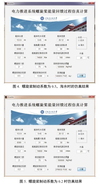

  比较图 2-图
5,当制动系数减小时,螺旋桨制动时间增加,与上述理论分析一致:当螺旋桨制动时,控制驱动电机的电流反向,转矩为负,使螺旋桨制动减速,螺旋桨推力减小,当螺旋桨转速低于其拖桨转速时,螺旋桨推力为负,进一步使船制动,船体在本身阻力和制动力作用下,逐渐减速,本身阻力做功以热能形式损耗掉,
制动力做功将船体动能转化成电能,产生制动回馈能量,直到螺旋桨转速至零。制动系数越小,制动时间越长,回馈能量值越大,但回馈功率越小;制动系数高,则螺旋桨制动时间短,回馈能量值小,但回馈功率高,螺旋桨可快速反转,提供更高的制动力,加速船体制动,实现快速机动。这为回馈能量处理系统设计提供了重要理论依据,如制动电阻功率选择,储能电容容量选择等。
